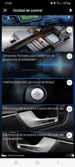

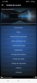

Bien lo primero es codificarlo, como siempre de momento el unico sistema que conozco para codificar los modulos SFD es con Obdeleven.
Recuerdo siempre antes de nada hacer copia de seguridad de la codificacion original.
Entramos en modulo 5 y codificamos.

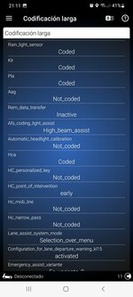

Module A5
KLR: -> coded
Ea variant: -> ea_variant 2
Hc variant: -> hc_variant 2
Hc point of intervention: -> early
Con esto es suficiente, se nos encendera el boton del travel assist en el volante, debajo del de acc y ua lo podremos usar peeero.....

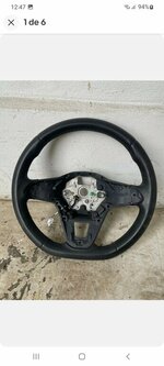

El sistema nos pedira que movamos un poco el volante cada 15 segundos para saber que seguimos ahi, esto es muy incomodo asi que lo recomendable es instalar un volante capacitivo que de manera tactil detecta que llevamos las manos al volante.
Para esto hay 2 opciones.
1 volante original.
10a419089N YPG este es el negro, multifuncion, capacitivo y calefactable.
Nuevo es caro... rondara los 1k€...
Otra opcion es montar el del Passat B8 y ponerle los botones tactiles del nuestro, de estos podemos encontrar aros nuevos por la bahia por 200€+-.
La referencia es
3g041908989bq mucho cuidado que hay mil tipos de volantes y solo valen estos que pongo.
Deben llevar una pegayina con H (calefactable) M (multifuncion) y Hod ( hand on device).

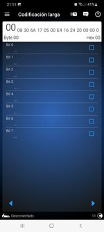

Pongo alguns fotillo del volante, si alguien tiene alguna duda le pongo algo mas concreto sobre el cambio de volante y demas.

Pongo algunas capturas y la codificacion hexadecimal del mio, pero es mejor modificar los campos uno a uno, si copias mi codificacion del tiron y tienes distinto equipamiento la puedes liar.
