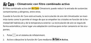

- Vehículos sin Clima Bizona: se activa AirCare y Climatización Independiente, incluso algunos usuarios están reportando que se les activa el clima bizona.
