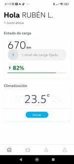

Es algo muy raro, mi situación es la siguiente, el coche tiene año y medio y 20000 KLM y al 82% me estima a fecha de hoy 670klm no lo tuvo ni de nuevo Screenshot_2023-01-15-21-17-09-024_com.volkswagen.weconnect.jpg
La estimación que hace el soft de VW, al menos mientras no conozcamos los parámetros internos, hay que cogerla con pinzas. Aún así 670 al 82% serían 817 km al 100%, y un consumo de 10.61 kWh/100 km. Vigila eso porque no puede estar bien.
Aprovechando la 3.0 yo creo que hay que hacerse con el %batería como referencia y aprender de nuestros trayectos habituales y del clima...
