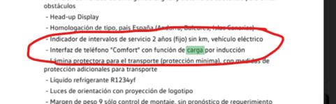

Hola noguera83 , si el detalle de las especificaciones es correcto, me temo que no debe llevar lo de la carga por inducción...
(En el mío funciona y no recuerdo haber tenido que activar nada en los menús)

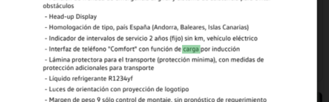

Detalle 'Interfaz de teléfono' en 1st

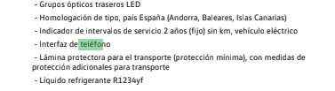

Detalle 'Interfaz de teléfono' en 1st Max

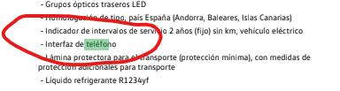

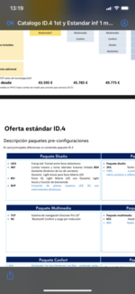

Eso parece sí… pero en el catalogo de producto ponía que llevaba el paquete multimedia y éste lleva la carga por inducción.
preguntaré en septiembre a ver qué me dicen en el concesionario.
muchas gracias!

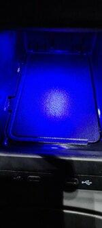

Confirmo que el first NO lo trae. No creo que sea difícil de poner en marcha si se vende el cargador y se puede conectar. En otros modelos VW se venden los cargadores adaptados por terceros
El first no lo lleva, si levantas la goma se ve claramente que no hay cargador.

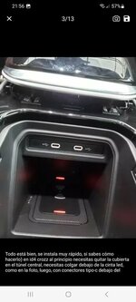

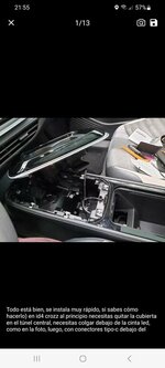

El de la foto es otro coche claro, figuran para distintos vehiculos pero el que pone id4 tiene que valer, casi todos los vw nuevos lo llevan igual. En el id4 si levantas la alfonbrilla de goma debajo lleva una tapa rectancular con dos salientes que si es como la del anuncio. Pongo foto de la tapa de mi coche y la del anuncio.
La pieza es para nuestros IDs. Lo de la conexión no me queda claro
Mira, en las reseñas del enlace que puse, vienen comentarios de un señor ruso que lo ha instalado en un Id4.
Ale, no tenia intencion de instalarlo pero al final me he liao y lo he pedido, con el black friday se queda en 45 puesto en casa, ya os contare cuando me llegue...
Pues te usaré de conejillo de indias si no te importa. Si me dices que no es muy complicado me animo. Yo al ruso no le entiendo...
la posicion de los USB no es la nuestra,.. pero parece que en nuestro caso, que los USB esten debajo, no haga falta ni quitar la parte superior,..

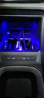

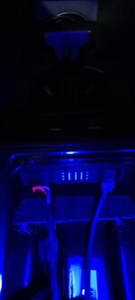

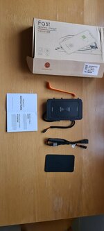

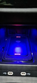

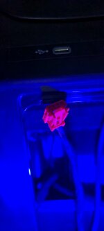

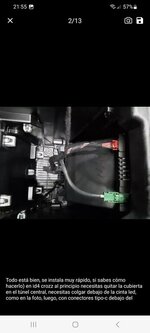

Pues ya me llegó. Y ya esta instalado, facil, facil, pug&play, viene con los cables necesarios. Es quitar tapa, quitar conector rojo, un poco dificil, pongo foto en detalle para que veais la palanquita que hay que presionar para sacarlo, ahi se enchufa el cable que viene que es como una Y para coger la alimentacion de los usb que trae el coche, se coloca y listo. Yo he puesto la alfombrilla de goma que trae el coche de origen y carga bien. Ahora habrá que probarlo a largo plazo a ver si no da pegas. Ah, en el cable en Y que trae viene un fusible de protección.
20221207_142700.jpg20221207_142940.jpg20221207_143010.jpg20221207_144133.jpg20221207_143736.jpg
