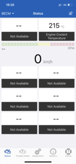

Pues hoy he probado el vgate y una mierda no me da casi ningun dato. Esto es lo que me sale. 10€ tirados a la basura.

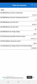

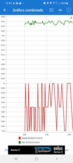

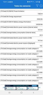

Desde luego es un lector sencillo pero para leer los sensores que es lo que yo dije que servia, sirve. Aqui te pongo unas capturas con car scaner de sensores y graficos en tiempo real. Con el gratis se puede leer todo, el de pago da mas funciones como poder hacer logs en tiempo real de mas de dos sensores a la vez y mas historias.20211203_134621.jpgScreenshot_20211203-134519.jpgScreenshot_20211203-134253.jpgScreenshot_20211203-134125.jpg

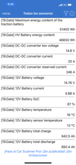

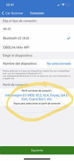

ahora he cisto que en car scaner no tenia seleccionado el protocolo para id4 enyaq q4 etc. A ver mañana si meva.F439BF65-F458-457A-A3F6-A4A0166F5CFE.jpeg
Ya lo consegui. Con car scanner me ha funcionado 51,4kw netos del pure. 08D86FB2-A5F9-4121-AFCF-B1632C24EE0E.png
