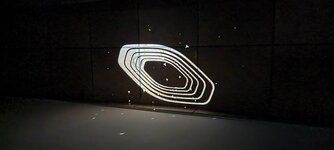

Hola. Desde hace 2 días la luz que proyecta el retrovisor del lado del conductor dibuja unos puntos como si se hubiera estropeado algo, parecen estrellas sobre el rombo. A alguien le ha pasado. Os envio una foto.

Revisa la parte inferior del espejo. Algo tienes ahí que te genera esta cosa rara en la proyección...
Tengo que mirar, pero es raro, porque si hay algo proyectaría en negro, no en blanco. Ya miro y os cuento.
Es el efecto navidad jaja (es broma) el mío va bien, por cierto no se que pensaba volkswagen cuando diseño el Logo, todo el mundo me pregunta porque parece la luz de un Renault.
Eso es rotura del bombillo de proyección. A mi me paso con mi Toyota chr anterior. Llévalo y que te lo cambien.
