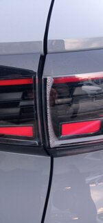

Faro trasero derecho con condensación
xmen
Hola a todos los que formáis este foro
Ya somos uno más.
Mi problema es la condensación en el piloto trasero derecho tal y como se aprecia en la foto.
En el conce me dicen que eso es normal
A alguien le a pasado ???

Yo he visto esta queja a muchos usuarios de toda Europa en el facebook oficial de Volkswagen para conductores de ID.
Comentaban que es frecuente en pilotos con Led porque ésstos generan poco calor por lo que no se evapora el agua de la humedad…
No sabría decir si esa es la razón real.
A mi me pasaba igual que a ti. Me cambiaron los pilotos en garantía y nunca más me a pasado.
Que no te vendan la moto, son pilotos defectuos, te los tiene que cambiar...

Ya lo he reclamado en el concesionario y insisten que es normal.
No voy a discutir con ellos ya que está en garantía y me los tienen que cambiar.
A mi tambien me pasó, y como a Electromi, me los cambiaron y nunca más..

Ya te digo que en el conce me dice el jefe de taller que es normal y le insisto en que no es normal.
Está claro que los pilotos traseros devén de tener un fallo de estanqueidad y exigiré que los sustituyan en la garantía.

Pues si. Yo haría lo mismo, si no entran en razón ponte en contacto directamente con Volkswagen España, seguramente ellos te darán solución.
Ya nos comentarás como se comporta el servicio de atención al cliente de Volkswagen España. Espero que este a la altura.
Muy buenas a todos y todas.
Finalmente me han sustituido el piloto trasero en garantía.
Así que tema resuelto.
