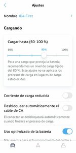

Hola foreros,
Leo en el foro que es recomendable limitar la carga de la batería al 80%, lo cual me parece un fastidio en caso de realizar un trayecto largo. Alguien me podría decir cómo se pone el limitador de carga al 80%? Y cómo se quita en caso de necesidad? Es tan perjudicial quitar ese limitador de vez en cuando?
Muchas gracias
Lo puedes poner en la misma pantalla del infotainment en vehicula, carga. Puedes poner el % de limite que quieras.
También puedes hacerlo desde la app.
