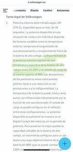

Si esta por debajo del 80% solo funciona el motor trasero. Sólo por encima del 80% entra el motor delantero y están disponibles los 300cv
    49,9 KB · Vistas: 16
    55,3 KB · Vistas: 16
Yo creo que el motor delantero entra siempre. De lo que estan hablando es de conseguir los 300cv de manera sostenida. Es posible que si estas al 60% entran los 2 motores en funcionamiento en caso de perdida de traccion pero quizas entrega 282cv ya que la bateria ya no esta al maximo. Esto les pasa a todos los ve. El porsche taycan tambien no es igual hacer de 0-100kmh con la bateria al 90% que al 20%. Hay una perdida de efectividad pero bueno es algo aceptable que solo te das cuenta con sensores de medicion.
