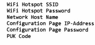

Además del "Pairing Code", necesitas los siguientes datos que vienen en la pegatina:
