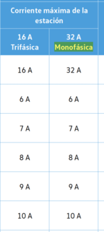

Según el manual de mi cargador de Volkswagen para la gama ID (se llama ID.Charger Connect) es posible configurar corrientes de carga a partir de 6A en adelante.
así hasta 32 amperios (A).
