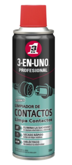

Buenas, me alegro que lo hayas solucionado. yo por añadir al problema de carga que a veces se presenta, dire, que en alguna ocasion, me ha dado algun error puntual y he creido averiguar que habia sido porque al limpiarlo en la maguera en la gasolinera, al no tener el mennekes proteccion, le entraba algo de agua y se solucionaba al secarse, de todas formas, alguna vez le doy limpiador de contactos que venden en cualquier sitio, en otros aparatos electtronicos soluciona errores inexplicables, me lo recomendo un tio que repara aparatos electronicos.
