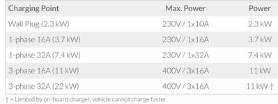

Pues eso, según el manual admite 11kW de carga en corriente alterna. Los Tesla admiten la misma potencia en monofásico y en trifásico, pero como cambia el amperaje lo indican en la pantalla de carga con un 3 dentro de un círculo, al lado del amperaje de carga. No sé si los VW también lo indican de alguna manera.
