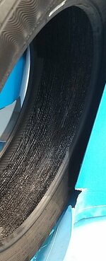

Al mío le pusieron Pirelli Scorpion dotados del sistema Air Stop, en la foto con título "interior neumático sistema Air Stop" se observa cómo brilla la "brea" interior, la cual se calienta al circular y hace que el neumático logre "rellenar" los pequeños orificios que podrían hacerle perder el aire a un neumático que no disponga este sistema. Para orificios más grandes hay que recurrir al kit antipinchazos, que consiste en aplicar esa brea localmente al "objeto" que hace perder aire al neumático, me informaron que en caso de que el objeto sea grande y pierda aire, conviene aplicarle la brea del kit sobre éste, para que selle y deje de perder aire (si has llegado a tiempo de que no lo haya perdido todo) y acudir rápidamente a un servicio de neumáticos para extraer el objeto. Todo esto porque el kit no tapa un agujero grande
Como nunca he utilizado Pirelli en los coches que he conducido, pues a estar un poco pendiente de presiones y desgastes inusuales, con 8.000 km de momento sin problema.
Espero llegar a los 40.000 km para los traseros que son los que estimo que marcarán la pauta del cambio de neumáticos al soportar éstos el esfuerzo de la tracción y la regeneración, dato inferior a mi anterior coche de tracción delantera y que con Michelin llegaron a los 53.000
