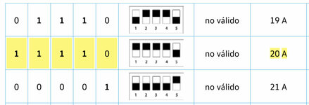

Tiene unos switches para configurar la corriente que el cargador ID.Charger suministrará al coche.
Para acceder a esos switches tienes que abrir el cargador.
Si ajustas 20 A equivale a 4,6kW y 16A son 3,7kW.
Del manual del ID.Charger, página 81:

Tienes que ver qué potencia eléctrica tienes contratada en casa para no asignar toda al cargador ya que el contador inteligente te desconectaría en cuanto conectaras algo en casa y superaras tu potencia contratada (con un cierto margen más o menos amplio).
Por otro lado, en todas las instalaciones de cargadores domésticos para vehículos eléctricos es obligatorio que se instale un pequeño cuadro de protecciones eléctricas con un interruptor automático y un interruptor diferencial.
El Interruptor automático (magnetotérmico) suele ser del orden de 32A y el cable de 10mm2. Este valor es el que define la corriente máxima máxima que tu cargador puede pedir a tu instalación. No puedes ajustar el cargador a una corriente cercana a ese valor porque dispararía la protección.
Si no tienes sensor TC para que el cargador tenga en cuenta el consumo de la casa, prodrías considrar instalarlo. Es muy barato y fácil de instalar por un profesional electricista.
