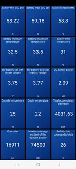

Cómo puedes ver la degradación con esa app
en la aplicacion da un dato, que es "Energy content of the traction battery", vamos energia almacenable en la bateria, lo da en W,..
No lo se, yo tengo configurada una pantalla con los datos que me parecen mas importantes, y le hago un pantallazo, y me las guardo en una carpeta, asi tengo todos los datos a cierta fecha y con ciertos kilometros,...
te paso imagen de los que a mi me parecen mas importantes, pero se puede cambiar a tu gusto,.. por si te sirve de referencia,...
