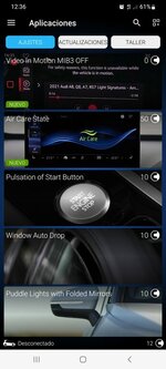

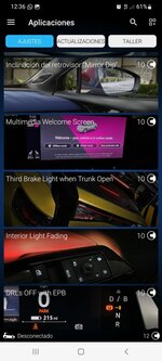

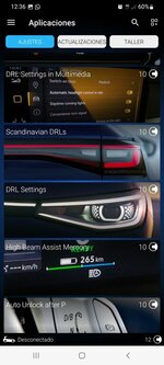

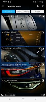

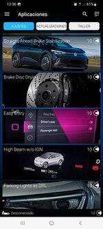

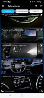

Puedes programar los modulos de control, tambien vienen precargadas unas aplicaciones para hacer modificaciones sencillas, yo he activado el travel assist, configurado los intermitentes confort y va bien. El en foro gemelo del Id4 tienes informacion.
Te pongo unos pantallazos de las apps para modificaciones sencillas.

Wow, que chulada! No sabía que se podía hacer esto. Que versión de OBDEleven se recomienda? He visto que en la web hay una de 59'99€, 99'99€ o 199'99€
Y otra cosita, mi ID3 tiene las luces led (no dispone de las matrix). Lo raro es que no se ponen las largas automáticamente. Sabéis si con el OBDEleven se puede activar? Porque al final el coche al disponer de ACC tiene ya las características suficientes, no?
