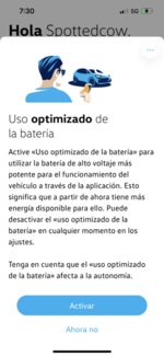

1) Uso optimizado de la batería: creo que se refiere a limitar la carga al 80% para así conservar en mejor estado la batería. Las mismas instrucciones del ID.4 explican que nnuca se cargue al 100% salvo para viajes y que hagas coincidir el final del proceso de carga con el momento de inicio del viaje. De esta forma se evita que la batería esté sometida al estrés que le somete un esta de carga tan elevado durante mucho tiempo. Esta estrategia la utilizan los ordenadores portátiles y algunos móviles hoy en dia.
