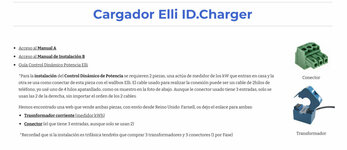

El cargador de Volkswagen sí tiene control dinámico de potencia, pero tienes que pedirlo aparte.
Yo no elegiría el de volkswagen por otros motivos, como que desde la app no puedes hacer nada, ni si quiera programar la carga y la programación horaria del coche sigue sin funcionar bien, cambiar la potencia de carga (fuera del control dinámico) requiere abrir el cargador y modificas uno interruptores… no sé si esto mejorará, pero yo ahora mismo barajaría otro cargador.
