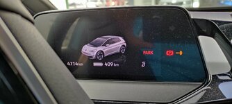

Hola, Edi, como he respondido a antonics, mi ID.3, cuando funcionaba (que como ya sabes a los 300 y pocos km dejó de funcionar y en el concesionario pienso que se lo han cargado) con el 80% de carga, me daba 355 km de autonomía, tanto en la pantalla del coche como en la App.
Eso siempre me funcionó bien i la App también. Ahora bien, el consumo, todo y que la mayor parte lo hice en ciudad, era muy elevado pasaba de 20.
Me parece que Volkswagen por el tema de rebajar el CO2 a 31 de diciembre para evitarse multa, nos ha metido otro dieselgate.
Adjunto foto que hice después de cargar el 80% del coche. Nunca llegué a cargarlo al 100%

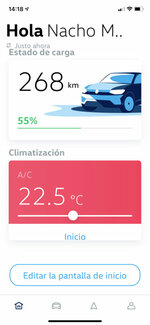

No, es la de 58 Kw. Te adjunto foto de la autonomía que me da ahora con el 55 % de la batería disponible 268km El consumo acumulado que llevo en esta última carga es de 12,5 kw/100km
