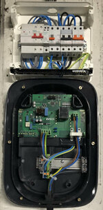

Os dejo unas imágenes de la instalación de mi cargador Volkswagen ID.Charger.
