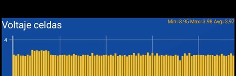

En mi caso el fallo era por divergencia entre los valores maximos y minimos entre celdas de la bateria. Al final me han sustituido un modulo de bateria. Mi coche ya habia pasado la campaña 93p7 con todos los modulos bien.
Al medir las celdas con car Scanner durante mucho tiempo me salian diferencias de 0.03 como maximo y luego se quedaban en 0.01 casi siempre que creo que es poca diferencia pero al final siempre salia el error amarillo en el cuadro.
La celda mas baja siempre era la 9. Al final me han cambiado el modulo 2 que contiene la celda 9.
El error P0BBDD00
Divergencia maxima excedida.
Diferencia de tension entre celdas.
Un poco de informacion sobre la bateria de mi ID4 de 77 Kwh.
En realidad son 82 Kwh reales, la configuracion de celdas en los modelos de 82 kwh se llama 8s3p.
Lleva 12 modulos, cada uno con 8 celdas ( en realidad son 8 en serie y 3 en paralelo pero el coche las que van en serie las cuenta como una solo) 12 modulos x 8 celdas = 96 celdas en total que son las que lee el carscanner.
Cada celda de 3.7 voltios x 8= 29.6 v cada modulo.
El modulo 1 lleva las celdas del 1 al 8, el modulo 2 del 9 al 16 y asi sucesivamente.
Al mio le fallaba la celda 9 asi que han cambiado el modulo 2.

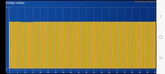

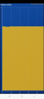

Aqui unas capturas de las mediciones en mi coche despues del cambio del modulo. Se ve claramente que han cambiado el modulo dos y las celdas del 9 al 16 estan mas bajas. Lo que me estraña es que las celdas mas nuevas esten mas bajas que las viejas, ahora en teoria la BMS deberia ir balanceandolas hasta dejarlas todas igualadas. Lo raro es que tambien ahora hay mas diferencia de valores entre la que mas tension tiene y la que menos....

Por otro lado la diferencia entre las celdas se va igualando hoy al 70% Soc mas 3h parado ya hay solo 20mv de diferencia.
Por lo visto si es normal que los modulos nuevos tengan menos voltage que los viejos.
Como tienen mas capacidad, a igual carga tienen menos voltaje.
Creo....
