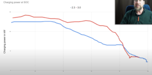

tu GTX, por cierto deberia tener un pico de carga de 175, pero en realidad emplear mas tiempo en el 20-80%,... segun algunas pruebas:
20-80%
2.4 31 minutos
3.2 24 minutos
3.2 GTX y RS 29 minutos
tiene esa curva:

A mi sigue sin hacer la carga como se supone que debia, cuando teniamos el software 2.4 la curva de carga me salia la teorica, pero ahora sigue siendo la que tenia con el software 2.4 a excepcion de que al principio si sube hasta los 140 Kw, pero enseguida vuelve a caer a la curva que tenia con el 2.4. (la linea amarilla es la que he medido en varias ocasiones, con temperaturas ambientes de 12-22 º y en la que nunca han subido las celdas de 45º)
