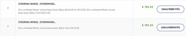

Te quería preguntar una cosa más: pregunté en recambios de Volkswagen por la referencia del volante de mi First (le di el número de batidor) y me dijo el chico que era la misma que nos aportas tú: 10a419089N YPG
No le vi muy seguro así que lo más probable es que se equivocara. Luego he buscado la referencia en internet (en un distribuidor de EEUU porque no he encontrado de aquí) y salen 2 volantes con descripciones iguales. ¿Como distinguimos la referencia correcta para el capacitivo?¿Por la fecha?¿Estás seguro de que tu referencia 10a419089N YPG es la correcta?

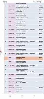

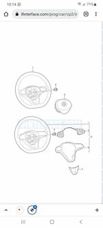

Te pongo unas fotos x si quieres mirar un poco, es verdad que en la descripcion de etka no queda muy claro lo de que sea capacitivo, en el concesionario recambios deberian de saberlo. Te plongo tambien una pegatina donde se ve que la referencia que te he puesto es capacitivo termico multifuncion y negro.

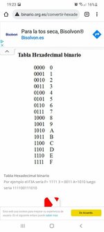

Si te decides por el hexadecimal tienes que modificar cada bit para obtener el valor. Pongo una tabla para los que no estamos muy familiarizados con esto.

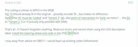

Me surge la duda de si "Klr: -> coded" es correcto cuando no tienes volante capacitivo
Por lo que veo en otros foros, Klr es precisamente el volante capacitivo.
Me da la impresión de que, cuando le pones volante capacitivo, es cuando tienes que poner Klr coded en los módulos 13 y 5.
Última edición:
Ya está: he quitado el código "Klr: coded" (lo he vuelto a poner “Klr: not coded”) en el Módulo 5 y ya se ha quitado inmediatamente el error y ha empezado a funcionar el Travel Assist

Si instalas el volante capacitivo (aún más problemático para la garantía), entonces tienes que codificar:
En Unidad de Control -> Módulo A5 (Driver Assistance) -> Codificación Larga:
Klr: coded
Resulta un código hexadecimal: 00 08 30 6A 17 05 00 E4 16 24 20 00...
En el Modulo 13:
Capacitive steering wheel: -> installed
Travel assist: -> activated

He estado comprobando los volantes en el ETKA que nos pasaste porque en recambios Volkswagen dicen que ellos no ven tanto detalle en las referencias como para saber si es capacitivo. Además, no parece que te vendan un modelo de volante determinado fácilmente sin tener un numero de bastidor que cuadre.
En cualquier caso, he encontrado que hay 4 variantes de volante (otras están descatalogadas).
Todas las variantes son "Volante multifunción (cuero)":
Esta referencia (L) es la que lleva mi First Edition y no es capacitivo (que yo sepa)
10A419089L YPG Negro/negro satinado/cromo liquido Calefactable 576€
10A419089L XJB Blanco eléctrico/negro/pintura cromada liquida Calefactable 576€
Esta variante no puede ser porque no es calefactable:
10A419089H YPG Negro/negro satinado/cromo liquido 543€ No calefactable
10A419089H XJB Blanco eléctrico/negro/pintura cromada liquida 543€ No calefactable
10A419089M YPG Negro/negro satinado/cromo liquido 543€ No calefactable
10A419089MXJB Blanco eléctrico/negro/pintura cromada liquida 543€ No calefactable
Coincido con Naranzeta, esta tiene toda la pinta de ser la variante capacitiva:
10A419089N YPG Negro/negro satinado/cromo liquido 576€ Calefactable
10A419089N XJB Blanco eléctrico/negro/pintura cromada liquida 576€
Calefactable
El precio es de más de 900€ IVA incluido (como para equivocarse).
