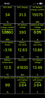

haciendo sencillos calculos con respecto al consumo reflejado y la autonomia prevista en estos momentos y despues de practicamente 2 años y 32000 km obtengo una capacidad de bateria de 51 kwh
12% de degradacion
que os parece?
un saludo
cesar

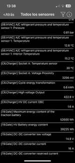

Si... la verdad es que calcular la degradacion no me parece nada sencillo, incluso con car scaner y demas...
Me gustaria saber cual es el procedimiento que usan los concesionarios si es que tienen alguno....
En teoria los primeros años tiene que haber mas degradacion y luego se estabiliza....

el problema es saber no solo la capacidad real de la bateria sino tambien el consumo real del coche
en estos momentos me marca un consumo medio de 13,5 kwh tanto en los ultimos 150 km como desde hace mas de 6000, como ya comente con el cambio a 3.2
sin embargo las distancias recorridas y el porcentaje de bateria consumido yo creo que es algo menor y mayor respectivamente, y desde luego la prevision de distancia que me indica no coincide con esa cifra de consumo, que seria de 429 km
tambien es cierto que voy algo mas rapido, pero las temperaturas son altas
en el fondo no es mas que una pregunta retorica y por si a alguno os pasa algo similar
tambien un poco pensando en que hacer dentro de dos años cuando toque decidir si quedarme con el coche o ir a por otro
