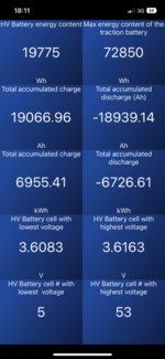

Bueno… paciencia… este tiempo me ha servido para ir leyendo en foros y aprender de gente como Gorka, compre OBD2 que comento y hoy he podido ver la degradación de la batería.
El coche, tiene una año, batería de 77kwh, y por lo que veo en app me da una actual de 72.8, es decir en un año, una degradación de un 5.5% entiendo q por lo q he visto entra más o menos en los rangos…

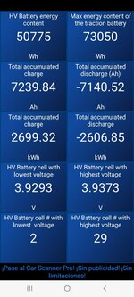

Yo tambien me he comprado uno, nuestro ID4 lo compramos en Julio, lleva 11000Km capacidad de la bateria 73,050Kw/h da una perdida de 5,19%
Lastima no haber hecho esta prueba con el coche nuevo, porque estamos suponiendo que el 100% son 77Kw/h Screenshot_20221119-121725.jpg

yo si le hice la prueba el primer dia, y ese dato eran 77.000 Wh, y hay varios videos de youtube en el que indican lo mismo,... pues lamentablemente es mas degradacion de la que se esperaba conforme a las tablas de degradacion que yo habia visto, pero no es escandaloso,... y parece que se va frenando la degradacion, que era los esperable,...

pues si que parece un poco mas degradacion que la esperada, pero en la linea de todos,..ademas parece que la celda esta equilibrada,.. has hecho alguna carga al 100% en los ultimos 1000 Km?

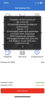

A ver si os ha pasado a alguno q tengáis un el OBD2 y car scan.
El primer día me fue perfecto todo, pero hoy no consigo conectar al coche.
Se conecta el móvil al ELM, pero no el ELM al ECU… alguna idea?
He borrado la app, vuelto a instalar, probado con otro móvil… etc etc…

con el tema de la conexion, a mi alguna vez me daba error de conexion si ya estaba conectado al OBD con otra aplicacion,.. por ejemplo ABRP,.. el ÖBD solo permite que estes conectado a una aplicacion simultaneamente,... a ver si es tu caso,..

No, no lo tengo conectado a nada mas...
pues que raro,.. yo lo conecto muchisimas veces y nunca me ha dado ese problema,..ni con el software 2.3 ni con el 2.4,...pero por lo que pones parece un fallo de comunicacion entre el coche y el OBD,...
si.. lo he probado todo... reiniciar coche.. móvil, desintalar la app, otro iphone, un android... si conecta con el móvil pero no el obd con la centralita del coche...
