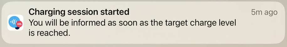

Resulta que ahora el coche te envía una notificación al móvil cuando empieza a cargar y se supone que te envía otra cuando termina, pero a mi está segunda notificación no me llega ni al iPhone ni al tablet.
Como cargo a menudo en el trabajo me sería muy útil para quitar inmediatamente el coche y dar paso a otro usuario. También para evitar recargos por ocupación de cargador en muchos cargadores comerciales.
¿A vosotros os llega la segunda notificación?
Lo he reportado a We Connect Support y lo han escalado al soporte técnico más especializado…
El primer mensaje:

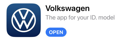

De todas formas, descarga la última versión de We.Connect ID (que, por cierto, hoy ha cambiado de nombre a simplemente “Volkswagen”).
pasa a ser:
