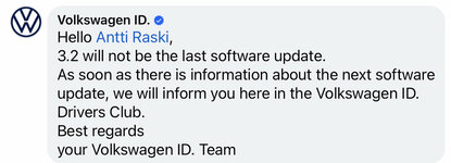

En versión OTA (mientras el coche está aparcado en la calle) solo llega hasta la 3.0.Te instalaron la 3.2? algunos la 3.0 y otros la 3.5
De qué depende?
pues vaya,.. yo pensaba que la seguirian mejorando,.. cuando lo compramos prometian actualizaciones cada 16 semanas si mal no recuerdo,.. y yo personalmente le sigo viendo muchisimo camino por mejorar, incluso con un hardware de los 90,...En versión OTA (mientras el coche está aparcado en la calle) solo llega hasta la 3.0.
En taller están ya actualizando todos los ID europeos a 3.2.
La versión 3.5 es sólo para modelos de 2023, con diferente hardware. Por ejemplo el reciente nuevo ID.3
Los modelos First Edition probablemente nunca lleguen a 3.5 ya que el hardware de sus ECUs no es tan potente, tiene menos sensores, etc.
Según opinan en diversos foros y talleres, es dudoso que vuelva a haber una gran actualización como la 3.0 o la 3.2 para los First E. y probablemente se limitarán a pequeñas mejoras que se autoinstalarán OTA.
Desde mi punto de vista, la version 3.2 deja el software terminado, por fin sin errores. Para mi es una versión prácticamente definitiva y estoy muy satisfecho con el resultado.
Bueno, reprogramar una ECU se puede hacer OTA. Por ejemplo he visto en uno de los foros de Facebook que hay una actualización sobre el modulador de ancho de pulso (PWM) que alimenta al motor. Varios usuarios lo han mostrado en la página de VW.au donde se ven las actualizaciones pendientes. Para cambiar eso no hace falta reprogramar todo el coche.¿Y mejorar la eficiencia con nuevas versiones?
Ya si eso, te compras un vehículo nuevo mejor![]()
