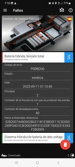

Pudiste solucionar Poperín? Hoy el mío con 5000 kms ha saltado el mismo aviso. Lo he visto al ir a trabajar, paso por el taller y me dicen que me llamarán para darme cita y directamente coche de sustitución.....a la espera estoy...Hola, yo llevo dos meses con el aviso SISTEMA ELECTRICO NO FUNCIONA CORRECTAMENTE ACUDA AL TALLER, lo he dejado ya tres veces y despues de cargarlo me vuelve a salir el aviso, y lo peor es que me da una autonomia de poco mas de 200 km al 80%. Son un desastre los mecánicos para nuestros coches eléctricos.
