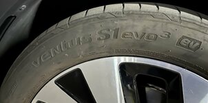

Estos que mencionas son anti pinchazos como los de serie o son normales? Gracias
Pues yo he dado por descontado que son como los que vienen (la denominación es la misma ) así que deberían ser antipinchazos…(los míos lo son).
Oferta de Norauto (es verdad que no aparece la denominación Ventus S1 evo3):
Los Hankook los hay en dos versiones con o sin antipinchazos. Debe aparecer Sealguard para que los tenga.
Bueno hoy he aprendido que un neumático “Run flat” y otro con “Sealant” (con sellante) no son lo mismo. No tenía ni idea…
Link: Run flat vs Sealant
Los Hankook Ventus S1 evo3 para EV tienen sellante (que es lo que me mostraron en el taller) pero no son Run flat.
Además lo pone claro en la web de Hankook:
Lo que no sé es si la oferta de Norauto eran Ventus S1 evo3. Quiero pensar que sí, porque los buscaron específicamente para coche eléctrico modelo ID.4…me enteraré.
