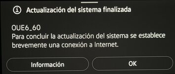

Aviso de actualización:
Aviso de finalización:
Estado final:

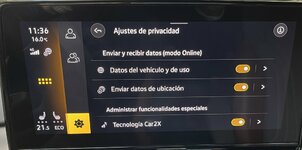

Qué más cosas hice yo…recuerdo que en Privacidad hay que activar las 3 opciones porque si no WeChage no conecta.

Ve a Usuario-Ajustes de usuario-Ajustes de privacidad y habilita todo para que funcione WeCharge.
