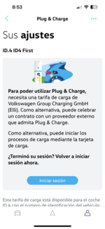

El mío ya está online (muestra errores en "Estado de tu coche") pero ya aparece en la App la opción Plug&Charge que es de la 3.1:

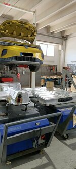

Al final no me han entregado hoy el coche. Da miedo ver la bateria fuera!! Parece ser que necesitan una máquina para calibrar la bateria y hasta mañana no la reciben. Crucemos los dedos..
    64,8 KB · Visitas: 26
Todo mi gozo en un pozo 🙁
En el taller tienen tres ID.4 en proceso de actualización a 3.2 y en los tres ha surgido el mismo problema: el proceso se actualización se interrumpe inesperadamente y hay que reiniciarlo una y otra vez.
Han tenido que abrir una consulta a la central de Volkswagen 🤦🏻
Van 3 días sin coche…
